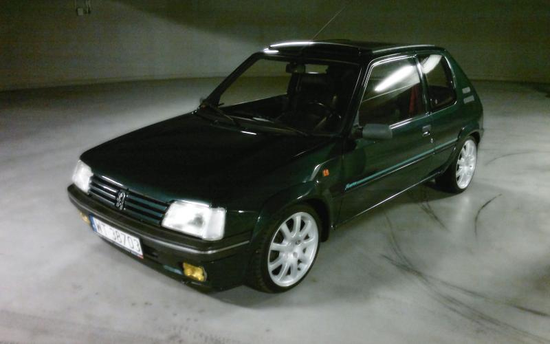

Wprowadzone modyfikacje
Nadwozie: Maska z garbem, poszerzenia z rallye, lotka na tylnej klapie z GTI, oryginalna owiewka szyberdachu, tylna blenda GTI, dokładka tylnego zderzaka z GTI, emblematy 1.9 na tylnych błotnikach, nowe chromowane listwy w zderzakach, halogeny Cibie, nowe kierunki
Silnik: 1.9 XUJAZ 88kw - po remoncie głowicy, wymianie pierścieni i panewek. Chłodnica oleju do tego dwa wiatraki na chłodnicy wody. Nowy rozrusznik valeo od peugeot partnera, nowy alternator, cewka, kopułka, palec, przewody WN, świece, moduł, rozrząd kompletny, wszystkie uszczelki silnika nowe. Nowa linka gazu, sprzęgła, nowe przewody paliwowe. Zmieniony przewód gumowy od odmy. Silnik zalany olejem valvoline racing 10w60.
Układ wydech.: Seria z GTI, wycięty katalizator, nowy tłumik końcowy Bosal (na niektórych zdjęciach jeszcze stara końcówka). Sonda lambda przełożona z 1.1
Zawieszenie: Sanki z Gti, trójkątne wahacze, magiel ze wspomaganiem po regeneracji, nowy krzyżak kolumny kierowniczej, nowe drążki kierownicze, łączniki i gumy stabilizatora. Gwintowane zawieszenie Gas Shocks, aktualnie przod ustawiony jakies -55mm (na zdjęciach pojawiają się jeszcze poprzednie dwa zawieszenia: spax - 40mm, oraz, seryjna sprężyna z bilsteinem b6). Hamulce z 307 2.0 hdi (tarcza 283mm), pompa hamulcowa z 406 2.0 (tłoczek 23,8mm), przewody hamulcowe w oplocie stalowym dedykowane do Volvo 850. Odnowione felgi 16" z 206CC , z nowymi oponami Toyo T1R. Wzmocnione półosie na przegubach od peugeota 406 2.0 Turbo, nowe łożyska SKF w piastach, skrzynia zalana olejem Total 75W80.
Opis zewnętrzny: Brak danych
Wnętrze: Dymione na brązowo szyby otwierane elektrycznie , tylne szybki uchylne, duży szyberdach, czarna podsufitka, czerwona wykładzina, czarne welurowe dywaniki, zegary i daszek z GTI, skórzana kierownica, gałka zmiany biegów z GTI, fotele pół-skóra, boczki przód - tył z GTI, centralny zamek z oryginalnym pilotem na podczerwień, trzecie światło stopu, zegarek elektroniczny, podświetlany schowek, panel na 5 przycisków. Auto wytłumione matami bitumicznymi. Nowe amortyzatory tylnej klapy. Ostatnio doszły jeszcze czerwone pasy z rallye.
Audio: Klasyka tzn. kasetowe, podświetlane na bursztynowo radio Sony XR-C6210R, sterowane pilotem umieszczonym przy kierownicy, do tego zmieniarka na 10CD Sony CDX 605. Dodatkowo 2 głośniki Pionner'a w tylnej półce.
Plany: Wałek z XU9JA 128hp, belka na tarczach.
Inne: Quickshift (zmodyfikowana "L"ka, wydłużona dolna część lewarka zmiany biegów). Naspawane wzmocnienia na kielichy. Auto kupione jako dawca nadwozia do budowy GTI. Przebieg przy zakupie 148 tys... Prace w toku
